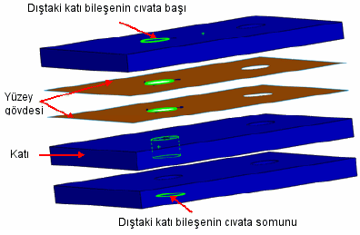

Cıvata ; iki bileşeni, birden çok bileşeni veya bir bileşen ile zemini birbirine bağlayabilir. Cıvataları katılar, kabuklar ve sac levha gövdelerden oluşan bir karma yığın yoluyla tanımlayabilirsiniz. Ayrıca, aynı bileşenin objelerini seçerek de bir cıvatayı tanımlayabilirsiniz.
