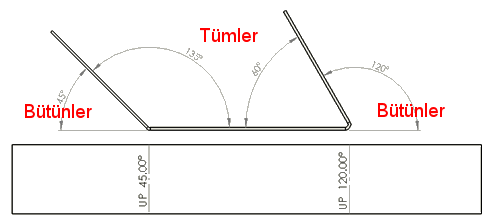

Yassı çoğaltma teknik resim görünümleri büküm çizgisi notlarını veya büküm tablolarını görüntüleyebilir.
Sac levha büküm çizgisi notları şunlara izin verir:
  • İçerik düzenleme
  • Varsayılan formatı değiştirme. install_dir\lang\language\bendnoteformat.txt öğesini düzenleyin
  • İlişkisel özellikleri koruma. Büküm açısını, büküm yönünü veya büküm yarıçapını ve teknik resimdeki not güncellemelerini değiştirin.
  • Notları konumlandırma. Büküm notlarının görüntü konumunu değiştirin.
  • Eşdoğrusal notları birleştirme. Eşdoğrusal büküm notlarını tek bir notta birleştirmek için birden çok notu seçin, sağ tıklayın ve Büküm Notlarını Birleştir'i seçin.
  • Notları çözme. Büküm notlarını çözmek için birleştirilmiş notu ve ardından Büküm Notlarını Çöz'ü tıklayın.
Sac levha büküm çizgisi notlarının duyarlılığını Araçlar > Seçenekler > Belge Özellikleri > Tablolar > Büküm bölümünden kontrol edebilirsiniz.
Teknik Resim Görünümü PropertyManager'da şunları yapabilirsiniz:
  • Büküm notlarını gösterme veya gizleme
  • Büküm yönünü, büküm yarıçapını, büküm sırasını ve büküm payını ayarlama
  • Metinleri düzenleme, büküm yarıçapı parametresi için R ibaresini de kaldırabilirsiniz
  • Tümler ve bütünler büküm açılarını görüntüleme
