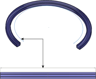

Eğri süpürülmüş flanşlar için büküm payı olarak K-Faktörünü seçerseniz büküm payları hesaplanmaz. Bu durumlarda eğri gövdenin düzleştirilmiş uzunluğu, süpürülmüş flanş yoluyla aynı olur.
Büküm payıyla ilgili K-Faktörü seçeneği, yol çiziminin herhangi bir büküm yüzüyle karşılaşmadığı bazı süpürülmüş flanş bükümleri için geçerli değildir. Bu tür durumlarda eğri süpürülmüş bükümün düzleştirilmiş uzunluğu, K-Faktöründen bağımsız olarak yoldaki eğri çizim segmentinin uzunluğuyla aynı olur.
Aşağıdaki parçada eğri yol segmentleri boyunca bükümlerin düzleştirilmiş uzunluğu, K-Faktörü uygulanmadan eğri yol segmentinin düzleştirilmiş uzunluğu kullanılarak hesaplanmıştır. Büküm payı, büküm kesintisi ve büküm tablosu gibi seçenekler için düzleştirilmiş uzunluk, yol segmentinin dahil edilen açısı ve yarıçapı kullanılarak belirtilen değerle hesaplanır.
