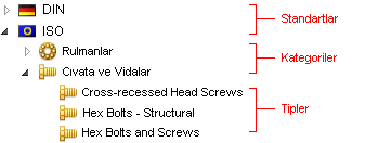

Sol Bölme
Sol bölmedeki Toolbox Standartları ağacı belirlediğiniz özel klasörler ve bileşenlere ek olarak standartları, kategorileri ve tipleri listeler.
