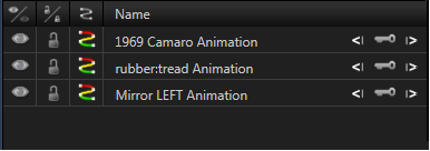

Mevcut animasyonların listesi, temel animasyon kontrolleri altında gösterilir.
Animasyonu Göster/Gizle Zaman çizelgesindeki animasyonu gösterir veya gizler. Gizlenen animasyonlar gerçek zamanlı olarak oynatılmaz ve işlenmez.
Animasyonu Kilitle Animasyonu düzenleyip düzenleyemeyeceğinizi kontrol eder.
Düzenleme işlemine, animasyon kilidi açıldığında izin verilir ve kilitlendiğinde engellenir.
Animasyon Şeridini Görünüm Penceresinde Göster/Gizle Seçili animasyon için Animasyon şeridini gösterir veya gizler. Kamera animasyonlarında Animasyon şeridi, yalnızca sahneyi animasyonunu yapmakta olduğunuzdan farklı bir kamerada görüntülerseniz gösterilir.
  Ad Animasyon adını gösterir. Değiştirmek için ada tıklayın.
Önceki Anahtar Çerçeveye Taşı Geçerli zamanı bir anahtar çerçeve ileri taşır.
Geçerli Zamanda Anahtar Çerçeve Oluştur Geçerli zamanda bir anahtar çerçeve ekler.
Sonraki Anahtar Çerçeveye Taşı Geçerli zamanı bir anahtar çerçeve geri taşır.
