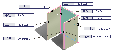

将输入零件转换成钣金零件 您可以将任何输入的钣金类零件转换成 SOLIDWORKS 钣金零件。 输入的零件必须是固定厚度。 如果转换的零件有成形特征,该成形特征会被删除。您可以在转换后重新应用该特征。 转换输入的钣金零件: 输入零件。 单击 转换到钣金 (“钣金”工具栏)或 插入 > 钣金 > 转换到钣金。 在 PropertyManager 的钣金参数下,选择固定面。 在折弯边线下,单击采集所有折弯。这会选择输入零件中所有预先存在的折弯和零件厚度。 您也可以手动选择折弯边线。 单击 。 父主题转换到钣金工具 相关概念 保留实体选项的范例 相关任务 将实体零件转换成钣金零件 转换到钣金时使用切口草图 相关参考 转换到钣金 PropertyManager
