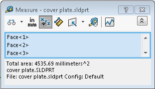

测量工具增强功能 测量 工具支持以下额外的特征: 输入框。 列示各选项的输入框现在包括六个项目。 SOLIDWORKS 2017 SOLIDWORKS 2018 快速复制。 当您将鼠标悬停在某个数值上时,将在对话框中高亮显示该数值并且将显示复制 。 单击 以将值复制到剪贴板中。 您可以将值粘贴到所需位置。 字体大小。 您可以在测量对话框中调整文本的字体大小。 单击 以增加字体大小。 单击 以减小字体大小。 您不能将字体大小减小到默认大小之下。 固定。 单击 以将测量对话框固定到图形区域。 单击 以关闭对话框。单击 以取消固定测量对话框。 按 Esc 键以关闭对话框(仅当对话框未固定时)。 父主题用户界面 相关概念 编辑草图时自动旋转视图 FeatureManager 设计树中的文件夹图标 鼠标笔势增强功能 回滚栏和冻结栏用户界面增强功能 实体在高分辨率显示器上的缩放比例 任务窗格更改 基于触摸的交互 “欢迎”对话框 相关任务 登录到 SOLIDWORKS 在设计库中显示文件名称和描述
