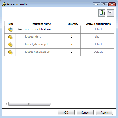

在列表视图中显示文件
您可以在列表视图中执行许多与您在图形用户界面中查看 Treehouse 结构时所执行的相同任务。
  • 要打开文件,在类型列中右键单击图标,然后单击打开
  • 要隐藏列,右键单击列标题,然后清除列条目。 要重新排序列,拖动列。
  • 要将现有文档另存为新副本,双击文档名称,然后更改名称。
    文档名称变成绿色,表示该文档被另存为一个新文档。
    当将现有文档另存为新副本时,您必须按照从上到下的顺序操作。 例如,如果您在层次关系中拥有现有装配体文档,并且您希望将该装配体的一个零部件另存为新文档,则您必须先将装配体另存为新文档。
  • 对于新文档,要更改目标文件夹路径列中的文件路径,单击选择保存目标文件夹 ,然后选择目标文件夹。
    目标文件夹路径不同时,新文档可以与现有文档同名。
  • 要在 Microsoft® Excel 中打开 Treehouse 结构,单击在 Excel 中打开
要在列表视图中显示文件:
  1. 单击在列表视图中显示 以打开列表视图。
在列表视图中,将不会显示压缩的文件,并且不能更改活动配置。
要更改活动配置:
  1. 在图形用户界面中,将鼠标悬停在一个装配体上并单击
  2. 在配置列表中,选择从哪个配置切换。
  3. 在下拉菜单中,选择要切换到的配置。
  4. 单击切换
