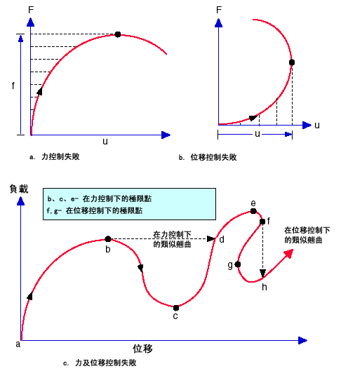

力控制及位移控制都會在轉折點附近失敗 (又稱為力控制的翹曲及位移控制的反向翹曲),如下圖所示。通常在框架、環及薄殼的挫曲分析中會遇到這些問題。弧長控制則可以成功克服這些問題。
