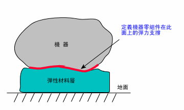

連接器 - 彈性支撐 彈性支撐 係定義零件或組合件的所選面與地面之間的彈性基礎。 此連接器可抗拒張力及壓縮。 類型 彈性支撐的面 平坦或非平坦的面。 勁度 單位(U) 分散(D) 每單位面積的勁度值。總同等勁度等於共同投射區面積乘以分佈勁度。 總計 總勁度值。總勁度會均勻分佈在所有的所選面上。 垂直 勁度垂直於面。 剪力 在面的基準面上的勁度。 符號設定 編輯色彩 選擇符號的色彩。 符號大小 設定符號的大小。 顯示預覽(P) 切換圖面中連接器符號的顯示。 注意 適用於靜態、頻率、及挫曲研究。 不適用於複材薄殼。 面上某一點的分佈勁度表示與該點周圍的無限小區域相關的勁度密度。某位置的切線勁度假設在面的某一點上所有的切線方向皆為相等。 使用彈簧來模擬彈性基礎及減震器。 上層主題連接器 相關概念 連接器摘要
