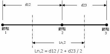

- 計算節點長度 Ln,對於每個節點,即至每個相鄰節點的 ½ 距離的總和。
- 根據每個節點的節點長度計算每單位長度的應力組成:
- fs = (Fs / Ln) / Aw
- fw = (Fw / Ln) / Aw
- fj = (Fj / Ln) / Aw + ((Mw / Ln) / Sw)
