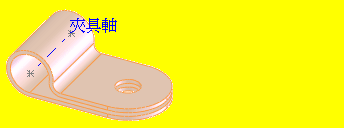

夾具軸
一個名為夾具軸的軸來與組合件中的邊線或軸對正。 夾具軸穿過定義進入/離開點的兩個路徑點之間。
範例:

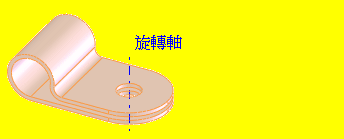

旋轉軸
一個名為旋轉軸的軸。可幫助您旋轉夾具以達成所需的方位。
範例:
