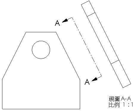

文件屬性 - 輔助視圖標示 您可以為輔助視圖標示指定文件層級的草稿設定。 開啟這個頁面: 在工程圖開啟時,按一下選項 (「標準」工具列),選擇文件屬性標籤,然後選擇視圖 > 輔助視圖。 整體草稿標準 整體草稿標準 繼承自所選的草稿標準頁面設定。 基本輔助視圖標準 基本輔助視圖標準 ANSI ISO DIN JIS BSI GOST GB 線條樣式 線條樣式 選擇: 一個樣式。 線條粗細 選擇: 一種粗細或是選擇自訂大小然後輸入粗細。 輔助箭頭文字 字型 按一下以修改字型。 視圖標示文字 字型 按一下以修改字型。 視圖標示文字的範例 標示選項 根據標準 選取此選項以滿足基本標準。 清除此選項以修改視圖標示參數: 名稱。 選擇要顯示在視圖標示中的標題,或自行輸入標題。 標示。 選擇標示的字母相對應於出現在父視圖標示中的標示方式。 旋轉。 設定視圖旋轉角度的外觀。 比例。 選擇比例的標示,或自行輸入標示。 分隔字元。 選擇比例顯示選項: 要以分隔字元分隔的兩個數字來呈現比例,請選擇: X:X X/X (X:X) (X/X) 要以兩個數字的比率呈現比例,同時後面接著 X,請選擇 # X。 要隱藏比例,請選擇 <無> 。 移除冒號 (:) 周圍比例中的空間 及斜線(/)。 選擇以在比例標示中移除空間。 標示顯示選項: 堆疊。 顯示名稱與標示堆疊在比例頂端的視圖標示。 成行。 在同一行上顯示名稱和標示。 於視圖上方顯示標示 選取此選項以顯示視圖上方的標示。 包括新視圖的位置標示 選取此選項以自動將位置標示加入輔助視圖及視圖箭頭。 視圖指標 旋轉視圖至水平對正圖頁 選擇顯示輔助視圖至水平對正圖頁,然後選擇旋轉方向: 順時針 逆時針 視圖指標 選擇一個: 箭頭方法 與剖面相同 視圖指標範例 沒有選擇旋轉視圖至水平對正圖頁 已選擇旋轉視圖至水平對正圖頁以及順時針 已選擇旋轉視圖至水平對正圖頁以及逆時針 標示選項的範例 名稱 視圖 輔助視圖 <無> 標籤 X X-X X X <無> 比例 比例 比例: <無> 分隔字元 X:X X/X (X/X) (X:X) # X <無> 圖層 圖層 選取一個圖層。 您必須先為工程圖產生圖層,然後才能選擇它們作為文件屬性。 視圖標示文件圖層設定會取代視圖標示線條樣式設定。 上層主題文件屬性 - 視圖 相關工作 使用標籤編輯視圖標示 相關參考 文件屬性 - 細部放大圖標示 文件屬性 - 剖面視圖標示 文件屬性 - 正交視圖標示 文件屬性 - 其他視圖標示 圖層
