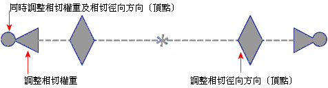

不規則曲線控制點 不規則曲線控制點包括多種控制點類型,以控制在該點的不規則曲線的權重和方向(向量)。 您可以控制權重及方向:個別或整體 不對稱:只有一邊 對稱:兩邊一起 控制點色彩表示操作的狀態。 控制點 狀態 結果 - 控制點: 未啟用 未選擇。 所選的 已選取,但是沒有動作發生。 啟用(A) 已移動,且操作仍然持續進行中。 啟動的 已移動,且操作停止在其新的位置上。 已限制 包括限制尺寸或限制條件。 上層主題B-splines 相關概念 編輯不規則曲線:您應該使用哪一個方法? 相關工作 編輯不規則曲線
