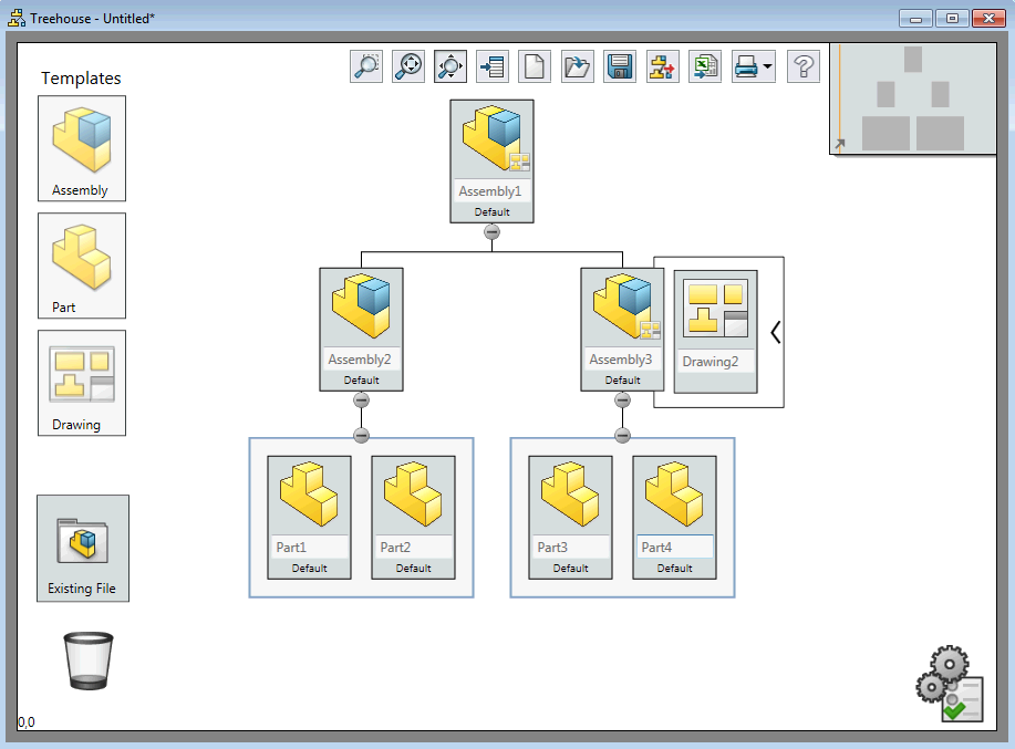

使用 SOLIDWORKS 開始建立模型之前,您可以透過 Treehouse 在圖形使用者介面上設定您的 SOLIDWORKS 組合件階層架構。 您也可以使用 Treehouse 加入至一個現有的檔案結構。
若要執行 Treehouse:
在 Windows 中,按一下開始 > SOLIDWORKS 版本 > SOLIDWORKS 工具 > SOLIDWORKS Treehouse 版本
在 Treehouse 中,您可以:
  • 將零件、組合件和工程圖節點拖曳至圖面中來產生一個檔案結構。
  • 編輯檔案屬性。
  • 加入模型組態。
  • 抑制零組件及零組件副本。
  • 從 Windows 檔案總管將現有文件拖曳到 Treehouse。
