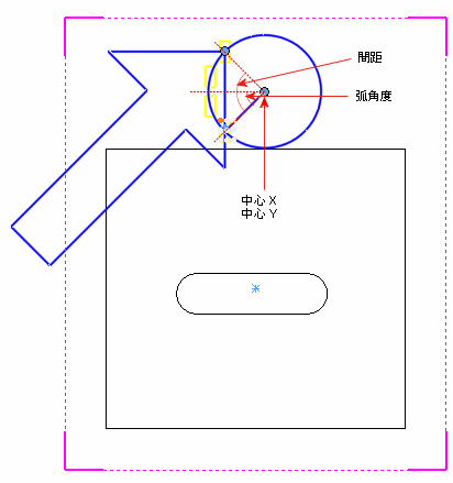

環狀註解複製排列 您可以在工程圖以環狀排列的方式顯示註解。 產生註解的環狀複製排列︰ 選擇註解。 在工程視圖中,按一下環狀註解複製排列 (「註記」工具列),或按一下插入 > 註記 > 環狀註解複製排列。 在 PropertyManager 中的參數之下: 要設定工程視圖中心之外的複製排列中心,請在 中心 X 及 中心 Y 中設定值。 您也可以拖曳選擇點來設定複製排列的中心。 設定間距 以指定複製排列中的總度數。 您也可以在圖面中設定間距 。 選擇同等間距來排列等距的副本。 將 副本數 設定為要產生註解的總數。 您也可以在圖面中設定副本數 。 設定 半徑 以指定複製排列的半徑。 您也可以拖曳選擇點來設定半徑 。 設定弧角度 以指定從所選註解的中心到複製排列的中心或頂點的量測角度。 按一下反轉方向 沿著圓的相反方向產生複製排列。 您也可以在圖面中按一下控制點 來反轉方向。 您也可以在圖面中拖曳選擇點 來變更半徑與設定複製排列的中心。 開始的註解 環狀註解複製排列 編輯的環狀註解複製排列 按一下 。 在您產生複製排列之後,您可以編輯個別的註解。 上層主題產生註解複製排列 相關工作 直線註解複製排列 相關參考 直線註解複製排列 PropertyManager 環狀註解複製排列 PropertyManager
