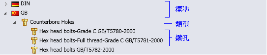

異型孔精靈標準之下,左側窗格列出標準、類別與類型:
