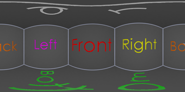

360 度鏡頭 360 在「預覽」影像計算模式中不受支援。 360 鏡頭是一種非線性的投影,其會將攝影機位置周圍的整個 360° 環境擷取成單一寬螢幕影像。 結果會以緯度/經度或等距長方影像來顯示,就像用極度魚眼鏡頭所拍攝的照片一樣。 在此範例中,我們使用遠近透視及 360 投影,從相同的攝影機位置產生同一室內場景的兩個影像。 遠近透視 360 上層主題適用於虛擬實境的立體成像和 360° 攝影機 相關概念 應用程式範例 立體成像
