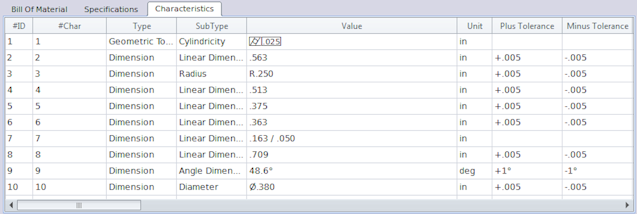

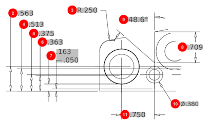

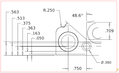

智慧擷取 當 PDF 文件含有支援智慧擷取的可搜尋文字層時,智慧擷取工具可讓您擷取多個特性。 智慧擷取支援從下列應用程式產生的 PDF: CATIAV5 Solid Edge 若要擷取特性,請按一下智慧擷取 (CommandManager) 或用右鍵按一下,然後再按一下智慧擷取。 您可以擷取單一特性或多個特性。 這對於擷取 GD&T 而言相當有用,如此即無需手動辨識每個元素。 使用預先定義的設定,您可以一次擷取多個特性。 擷取的品質取決於用來產生 2D 工程圖的軟體。 上層主題SOLIDWORKS Inspection 單機版本
