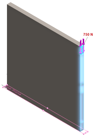

平板的拓撲最佳化
在此學習單元中,您會設定一個拓撲研究,目標是找到板材的最佳強度重量比,同時降低其質量達 50%。
您產生拓撲研究以檢驗鋼板的最佳化形狀,此鋼板在一側上是固定的且負擔 750 N 的負載。
  1. 開啟零件
  2. 產生拓撲研究
  3. 設定研究屬性並執行研究
  4. 檢視結果
