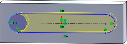

  2. 在 FeatureManager(特徵管理員) 中的除料-伸長1 下,用右鍵按一下草圖3,然後按一下編輯草圖

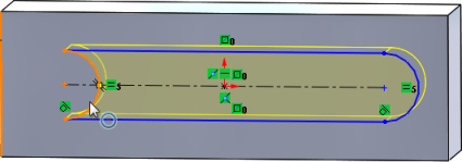

  3. 在圖面中,用右鍵按一下弧,然後按一下快顯功能表上的反轉終點相切
    軟體即會反轉相切並反轉弧。
  4. 按一下編輯 > 重新計算
