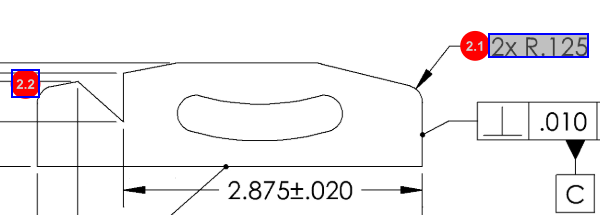

產生並放置子零件號球 當特性參考特徵的多個副本時,您可以將多個零件號球加入工程圖,來識別每個副本。 例如,此半徑參考兩個圓角: 若要新增多個零件號球: 在「表格管理器」中: 針對每個副本產生一條直線。 以滑鼠右鍵按一下副本,然後按一下產生並放置子零件號球。 按一下文件中的任何位置來放置其他零件號球。 在此範例中,您將新增零件號球 2.2。零件號球 2 會自動變更為 2.1。 上層主題SOLIDWORKS Inspection 單機版本
