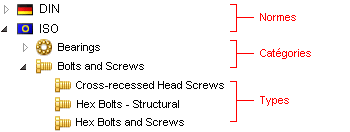

Volet gauche
L'arbre Normes Toolbox du volet de gauche répertorie les normes, les catégories et les types, outre les dossiers personnalisés et les composants que vous définissez.
Vous pouvez cliquer avec le bouton droit de la souris dans le volet de gauche et effectuer les opérations suivantes sur les fichiers de dossiers de normes, de catégories de dossiers de normes et de dossiers de types de composants d'une catégorie, ou des fichiers de composants individuels :
