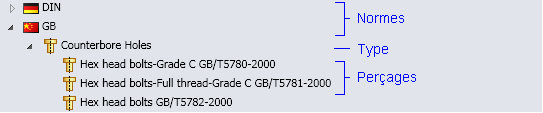

Sous les Normes d'Assistance pour le perçage, le volet de gauche liste les normes, les catégories et les types:
