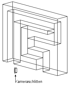

Bewegung durch eingeschlossenen Raum
Features dieser Beispiel-Bewegungssimulation:
- Kameraposition und Zielpunkt werden an den Kameraschlitten angefügt.
Rollen durch Auswahl ist ausgewählt, und die obere Fläche des Kameraschlittens wird zur Steuerung der Kamerarotation verwendet.
Das Gesichtsfeld wird angepasst und umfasst einen Bereich, der etwas größer ist als die Größe des Schnitts, um alle vier "Wände" während der Bewegungssimulation anzuzeigen.
- Der Kameraschlitten wird vor der Wiedergabe ausgeblendet.
- Der Pfad folgt den Konturen des linear ausgetragenen Schnitts, der verdeckt ist, um einen geschlossenen Raum zu erstellen.
