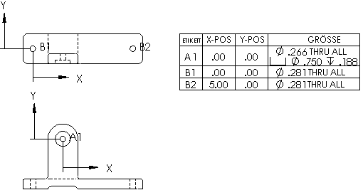

Alphanumerische Steuerung
Bestimmen Sie Etiketten, die die Bohrungen kennzeichnen, als Buchstaben (A, B, C...) oder Zahlen (1, 2, 3...). Bei alphanumerische Etiketten kennzeichnet das Buchstabenpräfix eine bestimmte Bohrungsgröße und die Ziffer eine referenzierte Kopie. Verwenden Sie Beginnen bei, um einen Anfangsbuchstaben oder eine Anfangszahl festzulegen.
Die entsprechenden Bezugshinweise in der Ansicht ändern sich mit der Tabelle.
A, B, C...
1, 2, 3

Wählen Sie während des Einfügens einen Eckpunkt als Ursprung aus. Um den Ursprung mit einer X- und Y-Achse zu definieren, klicken Sie auf X-Achse-Richtungsreferenz, und wählen Sie eine horizontale Modellkante im Grafikbereich aus. Klicken Sie dann auf Y-Achse-Richtungsreferenz, und wählen Sie eine vertikale Modellkante aus.
Nach der Erstellung der Tabelle können Sie den Bezugsursprung an eine andere Position ziehen, oder Sie können die Bezugsdefinition bearbeiten. Die Positionswerte in der Tabelle werden aktualisiert.
Bohrungen
Wählen Sie einzelne Bohrungskanten aus, oder wählen Sie eine Modellfläche aus, damit alle Bohrungen auf der Fläche mit einbezogen werden.
