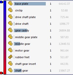

Aktivieren der Baugruppenvisualisierung Aktivieren der Baugruppenvisualisierung: Klicken Sie auf Baugruppenvisualisierung (Extras-Symbolleiste oder Registerkarte Evaluieren im CommandManager) oder auf Extras > Evaluieren > Baugruppenvisualisierung . Die Registerkarte Baugruppenvisualisierung im FeatureManager enthält eine Liste aller Komponenten in der Baugruppe, die anfangs nach Dateinamen sortiert sind. Bearbeiten Sie die Liste, und kolorieren Sie das Modell im Grafikbereich mithilfe der Werkzeuge auf der Registerkarte Baugruppenvisualisierung . Speichern Sie die Baugruppe. Die Einstellungen für die Baugruppenvisualisierung werden gespeichert. Wenn Sie das nächste Mal auf die Baugruppenvisualisierung im Modell zugreifen, werden die gespeicherten Einstellungen auf die Liste und auf das Modell im Grafikbereich angewendet. Siehe Importieren und Exportieren von Visualisierungseinstellungen, um Einstellungen auf andere Baugruppen zu übertragen. Siehe Speichern mit anderen Dateitypen, um die Listeninformationen in einer separaten Datei wie einem Microsoft® Excel®-Arbeitsblatt oder einer Textdatei zu speichern. Siehe Speichern als Anzeigestatus, um die Baugruppenvisualisierungs-Ansicht als Anzeigestatus zu speichern. Klicken Sie oben im Bereich auf Visualisierung beenden .Das Fenster wird geschlossen, und die zugehörige Registerkarte wird ausgeblendet. Das Modell wird im Grafikbereich wieder in seinen normalen Farben angezeigt. Übergeordnetes ThemaBaugruppenvisualisierung Zugehörige Tasks Manipulieren des Listenerscheinungsbilds Sortieren der Liste Bearbeiten der Eigenschaftswerte Kolorieren des Modells Importieren und Exportieren von Visualisierungseinstellungen Speichern mit anderen Dateitypen Speichern als Anzeigestatus Zugehörige Verweise Registerkarte Baugruppenvisualisierung Dialogfeld Benutzerdefinierte Spalte
