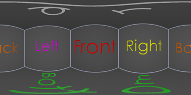

Das 360-Objektiv ist eine nicht lineare Art der Projektion, die die gesamte 360°-Umgebung um die Position der Kamera herum auf einem einzigen Großbild anzeigt. Das Ergebnis wird als Breite/Länge oder als Rektangularprojektion angezeigt, ähnlich wie bei einem Foto mit einem extremen Fischaugenobjektiv.
In diesem Beispiel werden zwei Bilder einer Bühne im Innenbereich aus derselben Kameraposition erstellt, eines mit der Projektion Perspektive und eines mit 360.
Perspektive
360
