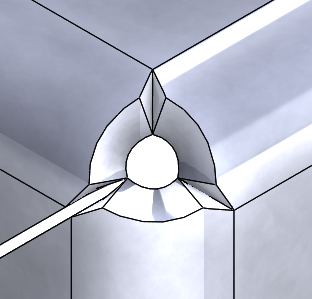

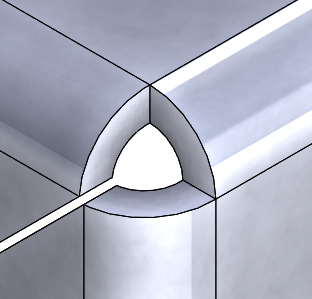

Anzeige des Eckenfreischnitts
„Ecke mit drei Biegungen“ wurde verbessert, um Eckenfreischnitte zu erstellen, die kleiner als der erforderliche Standardwert für die Eckenbehandlung beim gefalteten Zustand sind.
Bisher konnte die Software nur drei Biegungs-Eckenfreischnitte im gefalteten Teil erstellen, wenn die Eckenbehandlung größer als der erforderliche Ausschnitt zum Entfalten des Teils war.
Die folgende Abbildung zeigt einen kreisförmigen Eckenfreischnitt im gefalteten Zustand.
SOLIDWORKS 2018 SOLIDWORKS 2017
