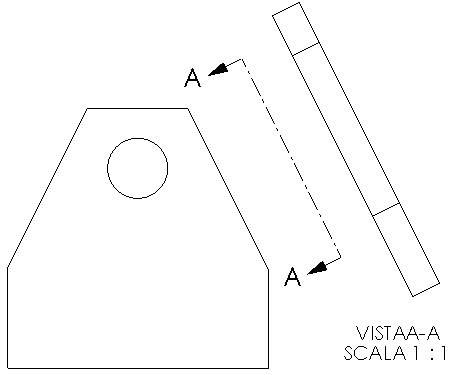

Proprietà del documento - Etichette di vista ausiliaria È possibile specificare le impostazioni di disegno a livello del documento per le etichette delle viste ausiliaria. Per aprire questa pagina: Con un disegno aperto, fare clic su Opzioni (barra degli strumenti Standard), selezionare la scheda Proprietà del documento, quindi selezionare Viste > Ausiliaria. Standard di disegno generale Standard di disegno generale Ereditato dalle impostazioni di pagina Standard di disegno selezionate. Standard vista ausiliaria base Standard vista ausiliaria base ANSI ISO DIN JIS BSI GOST GB Stile della linea Stile della linea Selezionare: uno stile. Spessore della linea Selezionare: uno spessore o selezionare Dimensione personalizzata ed immettere uno spessore. Testo freccia ausiliaria Carattere Fare clic per cambiare il tipo di carattere. Testo etichetta vista Carattere Fare clic per cambiare il tipo di carattere. Esempio Testo di etichetta della vista Opzioni etichetta Per standard Selezionare per l'aderenza allo standard di base. Deselezionare per modificare i parametri dell'etichetta vista: Nome. Selezionare il titolo che verrà visualizzato nell'etichetta della vista oppure digitare un titolo personalizzato. Etichetta. Selezionare il modo in cui visualizzare la lettera dell'etichetta corrispondente all'etichetta sulla vista padre. Rotazione. Imposta l'aspetto dell'angolo di rotazione della vista. Scala. Selezionare un'etichetta per la scala oppure digitare un'etichetta personalizzata. Delimitatore. Selezionare un'opzione di visualizzazione della scala: Per visualizzare la scala con due numeri separati da un delimitatore selezionare: X:X X/X (X:X) (X/X) Per visualizzare la scala come rapporto tra due numeri seguito da X selezionare #X. Per nascondere la scala, selezionare <nessuno> . Rimuovi spazio in scala in torno ai due punti (:) e alla barra (/). Selezionare per rimuovere lo spazio nell'etichetta della scala. Un'opzione di visualizzazione etichetta: Impilato. Mostra l'etichetta della vista con il nome e l'etichetta impilati in cima alla scala. In linea. Mostra il nome e l'etichetta sulla stessa riga. Visualizza etichetta sopra la vista Selezionare per visualizzare l'etichetta sopra la vista. Includi etichette posizione per le nuove viste Selezionare di aggiungere automaticamente una marcatura di ubicazione alla vista ausiliaria e alla freccia della vista. Visualizza indicazione Ruota la vista per essere orizzontale al foglio Selezionare per visualizzare la vista ausiliaria orizzontale al foglio, quindi selezionare la direzione di rotazione: In senso orario In senso antiorario Visualizza indicatori Effettuare una selezione: Metodo freccia Come sezione Esempi di indicazione vista Ruota la vista per essere orizzontale al foglio non selezionato Ruota la vista per essere orizzontale al foglio e In senso orario selezionati Ruota la vista per essere orizzontale al foglio e In senso antiorario selezionati Esempi Opzioni di etichetta Nome VISTA AUSILIARIA <Nessuno> Etichetta X X-X X X <Nessuno> Scala SCALA SCALA: <Nessuno> Delimitatore X:X X/X (X/X) (X:X) #X <Nessuno> Livello Livello Selezionare un livello. Creare anzitutto i livelli del disegno prima di selezionarli per le proprietà del documento. Le impostazioni relative al livello del documento prevalgono sulle impostazioni di Stile della linea. Argomento principaleProprietà del documento - Viste Attività correlate Modifica delle etichette della vista con le etichette Riferimenti correlati Proprietà del documento - Etichette della vista di dettaglio Proprietà del documento - Etichette vista di sezione Proprietà del documento - Etichette di vista ortografica Proprietà del documento - Altre etichette della vista Livelli
