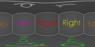

L'obiettivo 360 è un tipo di proiezione non lineare che cattura l'intero ambiente a 360 gradi intorno alla posizione della videocamera in un'unica immagine widescreen. Il risultato viene visualizzato in un'immagine Lat/Long o Equirettangolare che somiglia a una foto scattata con un obiettivo fisheye estremo.
In questo esempio, due immagini di una scena interna sono state create dalla stessa posizione della videocamera utilizzando le proiezioni Prospettiva e 360.
Prospettiva
360
