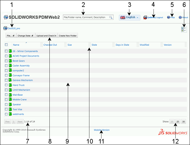

ファイル リストまたはフォルダ リスト
ファイル リストまたはフォルダ リストには、フォルダ内のボルト ルートまたはファイル/サブフォルダが表示されます。
ファイル リストまたはフォルダ リスト
1 現在のボルト パス ファイル リストまたはフォルダ リストの現在のパスまたはファイル詳細ビューを表示します。 フォルダ名またはボルト ルートをクリックすると、パスを変更できます。
2 検索ボックス 検索する語句を入力して虫メガネ アイコンをクリックすると、検索が開始されます。
3 言語選択リスト ユーザー インタフェースの言語を選択します。
4 ユーザー名およびログアウト(log out)の制御 ログイン ユーザー名を表示します。ログアウトすることもできます。
5 ヘルプ(Help)リンク Web2 ヘルプを表示します。
6 タイル ビュー タイル ビュー(Tiles View)詳細ビュー(Details View)を切り替えることができます。
7 ページ制御 結果ページ間を移動できます。
8 アクション ボタン 適切な権限のあるユーザーは、ボルトの内容の修正やファイルのダウンロードが行えます。
9 表示領域 フォルダの内容や、検索結果、ファイルの詳細を表示します。
10 列サイズ変更バー バーを左右にドラッグすることで列のサイズが変更できます。
トラック パッドやマウスなどのデバイスを使用せずにタッチ画面でバーを移動したり列をサイズ変更したりすることはできません。
11 モバイル バージョン(Mobile Version)リンク クリックすると、レイアウトが最大バージョンから縮小モバイル バージョンに変わります。
12 詳細ページ長 単一ページに表示するファイル/フォルダ数を選択できます。 この値は管理者により Web.config ファイルで設定されていますが、変更できます。
