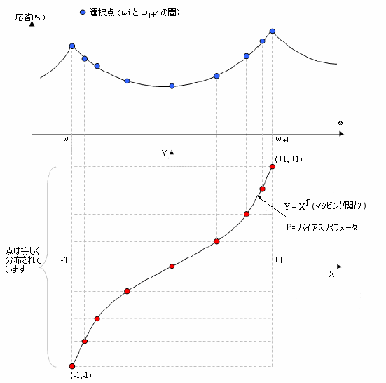

周波数点の選択(Selection of Frequency Points) 次の図では、不規則振動解析スタディで計算される解における周波数の分布が表示されています。 正規化マッピング関数は Y = XP です。ここで: P = バイアス パラメータ(累乗) Y = 指定数の周波数点数を含む均等スケール値(-1 と 1 の間) X = 正規化値(ω1 の -1 と ωi+1 の +1 に対応) 親トピック不規則振動 関連概念 空間相関(Spatial Correlation) 積分法(Methods of Integration) 関連資料 不規則振動 - 詳細設定(Random Vibration - Advanced)
