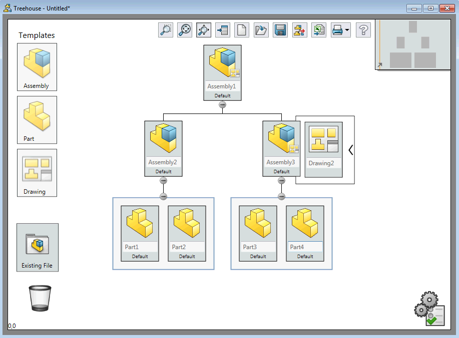

Treehouse
Treehouse を使用すると、SOLIDWORKS においてモデルの構築を開始する前に、グラフィカル ユーザー インタフェースで SOLIDWORKS アセンブリ階層を設定できます。 また、Treehouse では既存のファイル階層にも追加できます。
Treehouse を実行するには:
Windows で、スタート(Start) > SOLIDWORKS バージョン > SOLIDWORKS ツール(SOLIDWORKS Tools) > SOLIDWORKS Treehouse バージョンをクリックします。
Treehouse では次の操作を実行できます:
  • 部品ノード、アセンブリノード、および図面ノードをグラフィックス領域にドラッグして、ファイル構造を作成する。
  • ファイル プロパティを編集する。
  • コンフィギュレーションを追加する。
  • 構成部品および構成部品インスタンスを抑制する。
  • Windows エクスプローラから Treehouse に既存のドキュメントをドラッグする。
