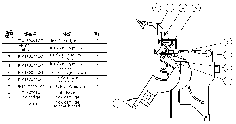

この例では、左下のバルーンが最初のアイテムとして選択されています。
BOM の部品番号は、新しいバルーンの順番に一致するように更新されています。
