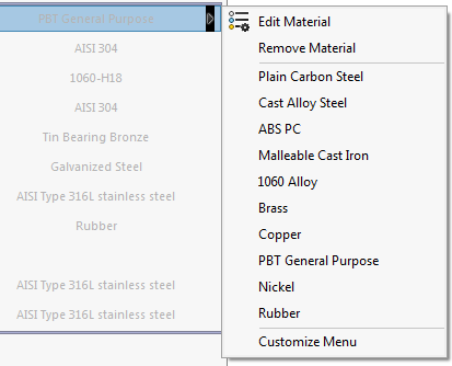

構成部品材料の編集(Editing Component Materials) 構成部品の材料は、直接アセンブリ可視化リストで編集、追加、削除できます。 材料を編集するには: アセンブリ可視化 タブ で、並べ替えプロパティを SW-材料 (SW-Material)に設定します。 編集したい材料上にポインタを移動します。材料の右横に矢印 が表示されます。 矢印をクリックします。フライアウト メニューが表示されます。 次のいずれかを実行します: 材料編集(Edit Material) をクリックし、材料(Material)ダイアログ ボックスから選択します。 お気に入りリストから材料を選択します。 材料除去(Remove Material)を選択します。 行った変更がリストと構成部品に反映されます。 構成部品が各ボディに異なる材料が指定されたマルチボディの場合は、*** が SW-材料(SW-Material)列に表示されます。 ポインタを *** 上まで移動させ、使用されている材料リストを表示します。 上記の手順で、1つの材料をすべてのボディに適用できます。 アセンブリ可視化ツールで各ボディの材料を変更することはできません。
