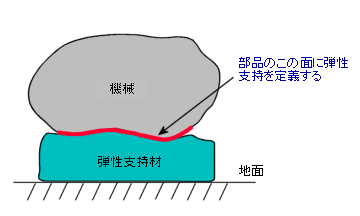

結合 - 弾性支持(Connector - Elastic Support) 弾性支持 は、部品やアセンブリの選択面とグランドの間の弾性支持を定義します。 この結合は、引張と圧縮に抵抗します。 タイプ(Type) 弾性支持のための面 平面、または非平面の面です。 剛性(Stiffness) 単位 分布(D) 単位領域ごとの剛性の値です。等分布剛性の合計は、共通投影領域に分布剛性を掛けたものと等しくなります。 合計(TOTAL) 合計剛性の値です。合計剛性は選択したすべての面に均一に分布しています。 中 面に垂直な剛性です。 剪断 面の平面の剛性です。 記号設定 色の編集 記号の色を選択します。 記号サイズ 記号のサイズを設定します。 プレビュー表示 グラフィックス領域の結合記号の表示/非表示を切り替えます。 注記 静解析スタディ、固有値解析スタディおよび座屈解析スタディで使用できます。 複合シェルには利用できません。 面上のある点における分布剛性は、その点の周囲の非常に小さな領域に関連付けられた剛性密度を表します。ある位置における接線剛性は、ある点において面に対するすべての接線方向について同じであるとみなされます。 弾性スプリングを使用して、弾性支持と緩衝装置をシミュレーションします。 親トピックコネクタ 関連概念 結合のまとめ
