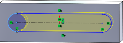

正接方向を制御するには:
  1. 正接に問題のある円弧を含む部品ファイルを開きます。
  2. FeatureManager デザイン ツリーで、正接の失敗した円弧を含むスケッチを右クリックし、スケッチ編集(Edit Sketch)をクリックします。
  3. グラフィック領域で円弧を右クリックし、ショートカット メニューで端点の正接を反転(Reverse Endpoint Tangent)をクリックします。

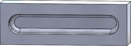

    正接が反転し、円弧が反転します。
  4. 編集(Edit) > 再構築(Rebuild)をクリックします。
