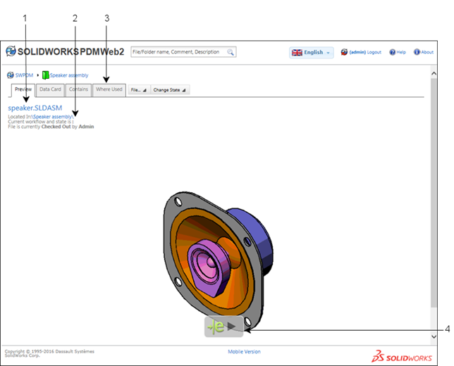

미리보기 페이지
미리보기 페이지에서는 SOLIDWORKS 파일의 비트맵이 표시되고 WebGL 뷰어를 사용하여 대화형 미리보기를 시작할 수 있습니다. 기타 일반적인 파일 형식은 해당 파일 형식의 기본 응용 프로그램과 유사한 HTML 미리보기로 변환됩니다.
미리보기 페이지를 표시하려면 파일 목록에서 다음 중 하나를 수행합니다.
  • 파일 이름 링크를 클릭합니다.
  • 파일 이름 위로 마우스를 이동하여 화살표를 확장하고 미리보기를 선택합니다.
미리보기 탭
1 파일 이름 링크 파일을 다운로드하려면 파일 이름 링크를 클릭합니다.
2 파일 정보 파일 위치, 체크인 또는 체크아웃 상태, 워크플로 및 현재 상태를 표시합니다.
3 작업 버튼 미리보기 페이지의 파일상태 변경 옵션은 파일 또는 폴더 목록 페이지에서 제공하는 기능과 유사합니다.
자세한 내용은 파일 또는 폴더 목록을 참조하십시오.
4 향상된 미리보기 아이콘 eDrawings 아이콘, 을 클릭하여 eDrawings 미리보기를 봅니다.
