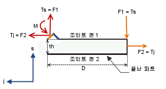

편면 용접의 편심 굽힘 모멘트 계산 편면 용접의 경우, 인장력이 용접 세로축에 대해 수직으로 전달될 때 부분 편심을 고려합니다. 이 경우, 인장력은 용접 목에 굽힘 모멘트를 발생시킵니다. 용접 목에서의 자유물체도 조인트 하중의 비대칭으로 인한 용접 목에서의 총 굽힘 모멘트: Mw = F1 x D M = Mw-Tj x (th +tw sin(throat angle))/2 용접 용어에 대한 자세한 설명은 모서리 용접 정의를 참조하십시오. 상위 주제모서리 용접 커넥터 PropertyManager 관련 개념 필렛 용접의 저항 설계하기 (유럽 표준 규격) 모서리 용접 정의 관련 참조 필렛 용접의 상관 계수 βw(유럽 표준 규격) 조인트의 부분 안전 계수 γΜ(유럽 표준 규격)
