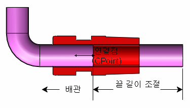

  끝 길이 조절 (튜브에만 해당함) 튜브의 절단 길이로 값을 지정합니다.
변수 EndLengthAdjustment@CPoint<n>를 사용해서 설계 변수 테이블에 끝 길이 조절을 설정할 수 있습니다. 아래 보기와 같이 굽힘 작업 시 끝 길이 조절을 사용해 여분의 튜브 스탁을 만들 수 있습니다. 굽힘 후에 튜브는 연결점에서 잘리고 이음쇠는 배관 끝에 추가됩니다.
