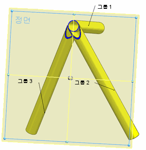

잘라내기 순서 예제 세 용접 그룹이 있는 모델. 잘라내기 순서가 있는 단면도: 그룹 1 - 잘라내기 순서 1 그룹 2 - 잘라내기 순서 2 그룹 3 - 잘라내기 순서 3 결과:그룹 1이 그룹 2와 3을 잘라냅니다. 그룹 2가 그룹 3을 잘라냅니다. 잘라내기 순서가 있는 단면도: 그룹 1 - 잘라내기 순서 1 그룹 2 - 잘라내기 순서 2 그룹 3 - 잘라내기 순서 2 결과:그룹 1이 그룹 2와 3을 잘라냅니다. 그룹 2와 3이 서로 마이터 합니다. 잘라내기 순서가 있는 단면도: 그룹 1 - 잘라내기 순서 2 그룹 2 - 잘라내기 순서 1 그룹 3 - 잘라내기 순서 1 결과:그룹 2와 3이그룹 2를 잘라냅니다. 그룹 2와 3이 서로 마이터 합니다. 상위 주제구조용 멤버 PropertyManager 관련 개념 두 개의 바디가 한 점을 공유하는 예제 구조용 멤버의 시각적 그룹화 관련 태스크 코너 처리 변경
