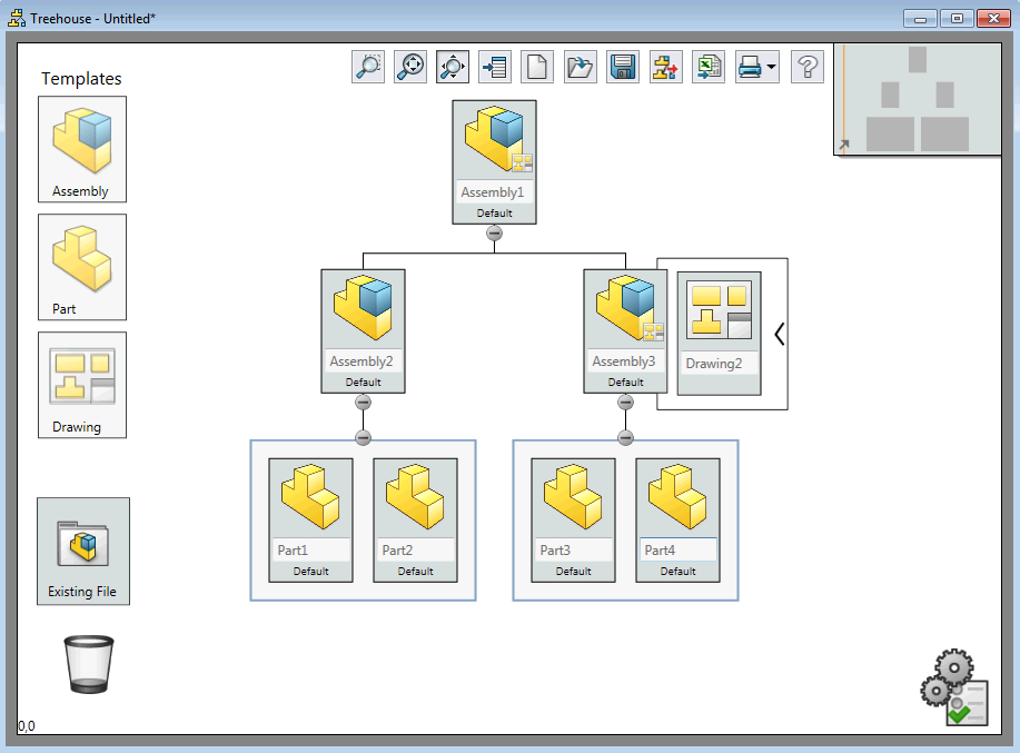

Treehouse
SOLIDWORKS에서 모델 작성을 시작하기 전에 Treehouse를 사용하여 그래픽 사용자 인터페이스에서 SOLIDWORKS 어셈블리 계층을 설정할 수 있습니다. 또한 Treehouse를 사용하여 기존 파일 구조에 추가할 수도 있습니다.
Treehouse를 실행하는 방법:
Windows에서 시작 > SOLIDWORKS 버전 > SOLIDWORKS 도구 > SOLIDWORKS Treehouse 버전을 클릭합니다.
Treehouse에서 다음과 같은 작업을 수행할 수 있습니다.
  • 파트, 어셈블리 및 도면 노드를 그래픽 영역으로 끌어 파일 구조를 만듭니다.
  • 파일 속성을 편집합니다.
  • 설정을 추가합니다.
  • 부품 및 부품 인스턴스를 기능 억제합니다.
  • Windows 탐색기에서 기존 문서를 Treehouse로 끌어 놓습니다.
