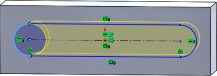

특정 곡선 스케치 요소의 탄젠시 방향을 뒤집을 수 있습니다. 여기에는 원호와 자유 곡선이 포함됩니다.
탄젠시 방향을 제어하려면 다음을 수행합니다.
  1. 탄젠트 오류가 있는 원호를 포함하는 파트 파일을 엽니다
  2. FeatureManager 디자인 트리에서 탄젠트에 실패한 호가 포함된 스케치를 오른쪽 클릭하고 스케치 편집을 클릭합니다.
  3. 그래픽 영역에서 원호를 오른쪽 클릭하고 바로가기 메뉴에서 끝점 탄젠트 반대 방향을 클릭합니다.
    소프트웨어에서 탄젠시 방향을 반대로 바꾸고 원호를 뒤집습니다.
