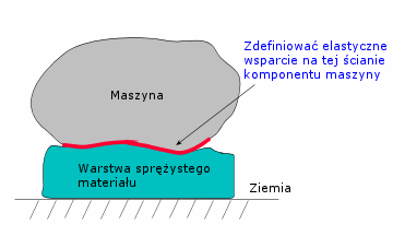

Złącze - Elastyczne wsparcie Element Elastyczne wsparcie definiuje elastyczny fundament pomiędzy wybranymi ścianami części lub złożenia a ziemią. Złącze to stawia opór rozciąganiu i ściskaniu. Typ Ściany dla elastycznego wsparcia Ściany planarne lub nieplanarne. Sztywność Jednostki Rozprowadzony Wartość sztywności na jednostkę powierzchni. Równoważna sztywność całkowita równa jest powierzchni wspólnej rzutu pomnożonej przez sztywność rozprowadzoną. Suma Wartość sztywności całkowitej. Sztywność całkowita jest rozłożona jednorodnie na wszystkich wybranych ścianach. Normalne Sztywność normalna do ścian. Ścinanie Sztywność w płaszczyźnie ścian. Ustawienia symboli Edytuj kolor Wybieranie koloru dla symboli. Rozmiar symbolu Określanie rozmiaru symboli. Pokaż podgląd Przełącza wyświetlanie symboli złącza w obszarze graficznym. Notatki Dostępne dla badań statycznych, częstotliwości i wyboczenia. Niedostępne dla skorup kompozytowych. Rozprowadzona sztywność w danym punkcie ściany reprezentuje gęstość sztywności skojarzoną z nieskończenie małą powierzchnią wokół tego punktu. Sztywność styczna w danej lokalizacji przyjmowana jest równa we wszystkich kierunkach stycznych do ściany w danym punkcie. Aby symulować fundamenty elastyczne i amortyzatory, należy użyć sprężyn elastycznych. Temat nadrzędnyZłącza Pojęcia pokrewne Podsumowanie złącz
