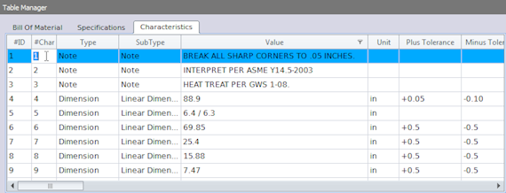

Można zmieniać numerację cech charakterystycznych na Liście cech charakterystycznych i uwzględnić przerwy.
Aby zmienić numerację cech charakterystycznych, na karcie Cechy charakterystyczne należy kliknąć dwukrotnie pole Numer cechy charakterystycznej (

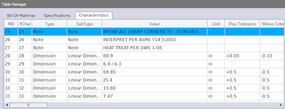

Nr znaku) i wpisać nowy numer. Numery wszystkich kolejnych cech charakterystycznych zostaną odpowiednio zmienione.
