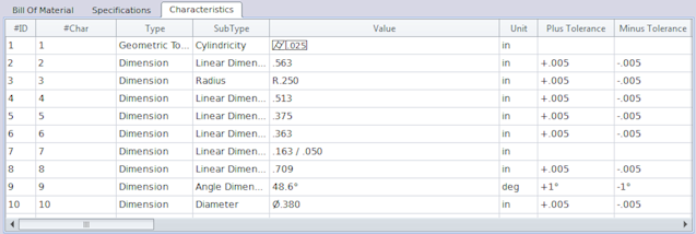

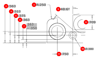

Narzędzie Smart Extract umożliwia wyodrębnienie wielu cech charakterystycznych, jeśli dokument PDF zawiera warstwę tekstu, który można przeszukiwać, obsługującą funkcję Smart Extract.
Smart Extract obsługuje pliki PDF utworzone w następujących aplikacjach:
  • CATIA V5
  • Solid Edge
Aby wyodrębnić cechy charakterystyczne, należy kliknąć Smart Extract (menedżer poleceń CommandManager) lub kliknąć prawym przyciskiem myszy i wybrać Smart Extract. Można wyodrębnić dowolną liczbę cech charakterystycznych.
Funkcja ta jest użyteczna przy wyodrębnianiu GD&T bez ręcznego rozpoznawania każdego elementu.
Przy użyciu zdefiniowanych ustawień można wyodrębnić wiele cech charakterystycznych jednocześnie. Jakość wyodrębniania zależy od oprogramowania użytego do utworzenia rysunku 2D.
