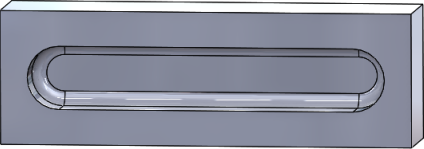

  1. Otworzyć plik katalog_systemowy:\Users\Public\Public Documents\SOLIDWORKS\SOLIDWORKS 2018\samples\whatsnew\sketching\Block.sldprt.

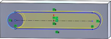

  2. W drzewie operacji FeatureManager rozwinąć Wycięcie-wyciągnięcie 1, kliknąć prawym przyciskiem myszy Szkic 3, a następnie kliknąć Edytuj szkic .

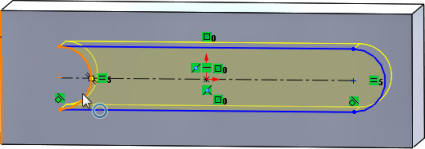

  3. W obszarze graficznym kliknąć prawym przyciskiem myszy łuk i wybrać w menu podręcznym polecenie Odwróć punkt końcowy styczności.
    Oprogramowanie odwróci styczność i zmieni ustawienie łuku.
  4. Kliknąć Edycja > Przebuduj.
