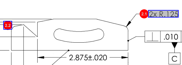

Jeśli cecha charakterystyczna odnosi się do wielu wystąpień operacji, do rysunku można dodać wiele odnośników, aby oznaczyć każde wystąpienie.
Na przykład ten promień odnosi się do dwóch zaokrągleń:
Aby dodać wiele odnośników:
- W Menedżerze tabel:
- Utworzyć wiersz dla każdego wystąpienia.
- Kliknąć wystąpienie prawym przyciskiem myszy i kliknąć opcję Utwórz i umieść odnośniki podrzędne.
- Kliknąć w dowolnym miejscu w dokumencie, aby umieścić dodatkowe odnośniki.
W tym przykładzie dodajemy odnośnik
2,2. Odnośnik
2 automatycznie zmienia się na
2.1.
