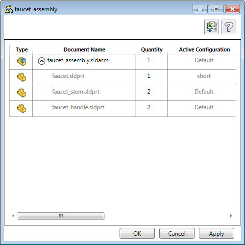

W widoku listy można wykonać wiele tych samych zadań, jakie są wykonywane podczas przeglądania struktury Treehouse w graficznym interfejsie użytkownika:
  • Aby otworzyć plik, należy kliknąć prawym przyciskiem myszy ikonę w kolumnie Typ i kliknąć Otwórz.
  • Aby ukryć kolumnę, należy kliknąć prawym przyciskiem myszy jej nagłówek i wyczyścić wpis. W celu zmiany kolejności kolumn należy przeciągnąć kolumnę.
  • Aby zapisać istniejący dokument jako nową kopię, należy dwukrotnie kliknąć nazwę dokumentu i zmienić nazwę.
    Nazwa dokumentu zmieni kolor na zielony, wskazując, że zostanie on zapisany jako nowy dokument.
    Przy zapisywaniu istniejącego dokumentu jako nowej kopii obowiązuje kolejność od góry do dołu. Jeżeli na przykład w hierarchii istnieje dokument złożenia, a jeden z jego komponentów ma zostać zapisany jako nowy dokument, trzeba najpierw zapisać złożenie jako nowy dokument.
  • Aby zmienić ścieżkę pliku w kolumnie Ścieżka folderu docelowego w przypadku nowych dokumentów, należy kliknąć Wybierz opcję Zapisz w folderze i wybrać folder docelowy.
    Nowy dokument może mieć taką samą nazwę jak istniejący, o ile ścieżka folderu docelowego jest inna.
  • Aby otworzyć strukturę Treehouse w programie Microsoft® Excel, kliknąć Otwórz w programie Excel .
Aby wyświetlić pliki w widoku listy:
  1. Kliknąć Wyświetl w widoku listy w celu otwarcia widoku listy.
W widoku listy nie są wyświetlane wygaszone pliki i nie można zmienić aktywnej konfiguracji.
Aby zmienić aktywną konfigurację.
  1. W graficznym interfejsie użytkownika ustawić kursor na złożeniu i kliknąć .
  2. Z listy konfiguracji wybrać żądaną konfigurację źródłową.
  3. Z listy rozwijanej wybrać konfigurację docelową.
  4. Kliknąć Przełącz.
